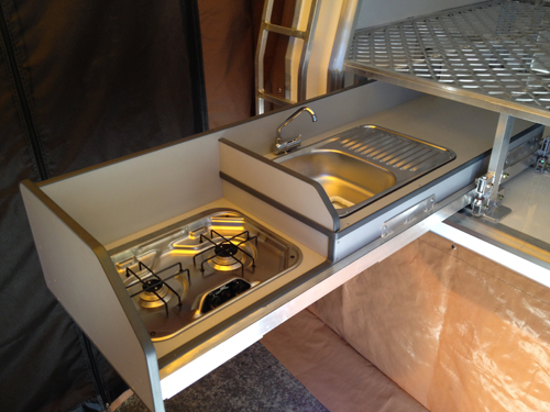

Bericht door Navigator » vr 31 aug 2018, 8:44
Schermafbeelding 2018-08-31 om 08.46.07.png (36.44 KiB) 796 keer bekeken
Ik kan de opmerking van de mevrouw van de belastingdienst nergens terugvinden. Wel vind ik een 5-tal Nederlandse minicamperbouwers die ALLEMAAL een draaibare keuken leveren of kunnen leveren in een door de RDW en Belastingdienst goedgekeurde camper. Wellicht leest zij het zo dat het keukenblok niet schuiven mag, maar dat staat er niet. In mijn beleving staat er dat het 'vast' moet zijn: vast gemonteerd, niet zomaar uit de camper te tillen........
Bouwer van de Memo, ColumBus, Navigator, Sunrise, Iroquois en Bryce.
Nieuwste project: http://www.iroquois.nl/index.html
NL | DE | BE | LU | SE | FI | NO | AT | CH | DEN | FR | SI | IS | FO | in 2019: EE | LV | LT | RU
Wat onze regering betreft is dit mijn laatste (fossiele brandstof-)camper, en wat mij betreft is dit de laatste regering onder leiding van de lachende leugenaar.
