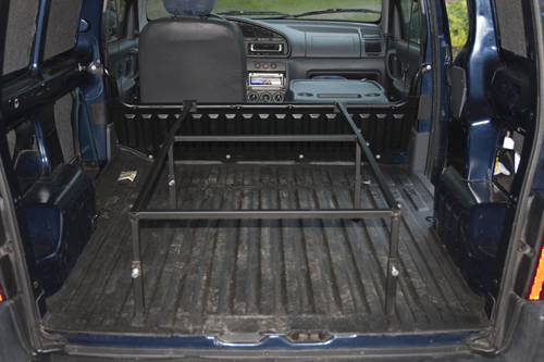

Ik ben nieuw op dit forum. Ik heb inmiddels al een aantal zelfbouw verhalen gelezen en wil hier ook graag mijn verhaal kwijt. Na aanschaf van een Peugeot Partner voor mijn bedrijf heb ik besloten om er een "uitneembaar" campertje van te maken. Ik kwam op internet en op dit forum een aantal ontwerpen tegen, maar heb uiteindelijk zelf een ontwerp gemaakt. Het project begon met het vervangen van de bijrijdersstoel. De stoel die er in zat, kon niet voorover klappen. Om een bed te kunnen maken van 2 meter lang, was dat een vereiste. Dus op de sloop een "klapstoel" gehaald, bekleding overgezet en de klapstoel in mijn Partner gemonteerd.
De volgende stap was om een frame te lassen. Het frame is heel simpel geworden: twee lange kokers van achterin de auto tot het tussenschotje achter de stoelen. Daar zijn haken aan de kokers gelast die over het schot vallen. Vier stelpoten eronder gelast en twee dwarsliggers: eentje aan de achterkant van het frame en eentje ter hoogte van de achterkant van de zijdeur.

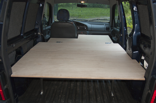

Op het frame liggen drie platen. De achterste plaat loopt vanaf de achterklep tot de achterkant van de zijdeur. De middelste plaat is een tamelijk smalle strook die door de zijdeur gestoken kan worden en op het frame wordt gelegd. Deze plaat loopt tot 10 cm achter het tussenschot. De derde plaat is een L-vormige plaat die achter de bestuurdersstoel en over de bijrijdersstoel valt. De achterste en de middelste plaat zijn aan het frame verbonden door zogenoemde fitsen en krommers. Dit komt uit de theaterwereld en is niets meer dan deurscharnieren en een kromgeslagen spijker. De ene helft van het scharnier zit aan het frame gelast, de andere helft aan het hout geschroefd. Door de spijker er door te steken, worden plaat en frame met elkaar verbonden. De voorste plaat zit door middel van fitsen en krommers aan de middelste plaat verbonden. Deze verbinding zit aan de bovenkant van het bed, omdat deze plaat verwijderd moet worden om te kunnen rijden. Dat moet dus iedere dag gebeuren en moet daarom een makkelijke handeling zijn.

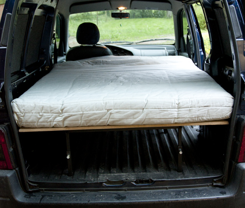

Het matras is een goedkoop matras van Ikea. Voor een vorig bed van mij is het matras versmald: 1.30 breed. Aan het voeteneind heb ik een strook van 40 cm losgesneden. De losse strook en het matras zitten wel weer gewoon samen in de matrashoes. Door de losgesneden strook is dat gedeelte omhoog te klappen. Rijdend staat het voeteneinde van het matras dus rechtop tegen de stoelen aan. Door de binnenspiegel kan ik net over de matrasrand heen kijken. Voordeel is bovendien dat het matras een buffer vormt voor spullen die op het bed liggen: bij een noodstop heb je de boel niet in je nek liggen.
