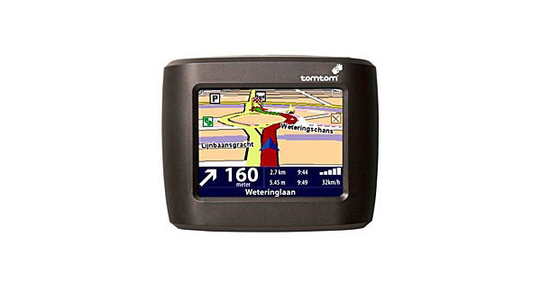

Gisteren even geprobeerd met de TomTom One v2.
Hij vindt 3 tot 4 satelieten thuis voor de deur en geeft wel de juiste plek aan op de kaart.
Maar als je gaat rijden wordt het anders.
Hij denkt dat we elke keer 50 meter naar rechts of links rijden. Na verloop van tijd corrigeert hij dat wel, maar na de volgende richting wisseling gebeurt opnieuw hetzelfde.
En hij raakt onderweg regelmatig de satelieten kwijt. Die vind hij al rijdend na een paar minuten wel weer, en dan gaat het wel een tijdje weer redelijk. Maar het blijft bij 3 a 4 satellieten.
Al met al niet echt bruikbaar meer.
Als je niks anders hebt, is in een noodgeval het apparaat nog wel bruikbaar (met wat gezond verstand).

Welke navcore versie staat er nu op jouw TomTom One v2?
De TomTom One V2 heeft 32MB RAM en een SD slot.
De meest recente navcore versie 9.541 is voor 64 MB apparaten, maar misschien zijn er momenteel wel techneuten bezig om
ook een 32MB ram versie te maken.
Dus, zoals ook Hoofdnoorman al zei, deze TomTom One V2 nog niet weggooien.

Zelfs een oer TT One first Edition werkt nog met de Navcore 9700.
Net even geprobeerd.
Deze dus:
Moet ik naar kijken, weet ook niet precies hoe ik dat doe.

Plaatje van het scherm:
Dit overigens 1 van de twee TT one v2 die ik heb.
Zal van 't weekend de andere ook even opzoeken.

Ik zou hem eerst maar eens gaan updaten want nu lijkt het of die van Napoleon is geweest :-B :lol3:
Zet er navcore 9.510 op en een 1025 kaart bv benelux
Dan kijken of die wil werken zoals het hoort

Navcore 6.500
Bootloader 4.58 en kaart western-europe v652.1185 :lol3:
Schitterend. Dit kom je niet vaak meer tegen.
Als het plan van GSM goed werkt op jouw One v2 en je wilt over naar de truckversie met kaart, dan wel eerst de " bootloader " even updaten. Dan wil jouw One v2 ook gaan werken met bestanden boven de 2gb.
Eerst maar eens kijken of je de One v2 aan de praat kunt krijgen navcore 9.510 en een BNL kaart.
