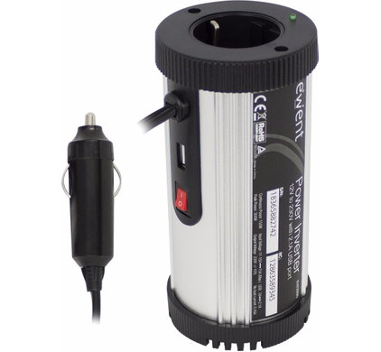

des
Berichten: 146
Lid geworden op: do 08 dec 2016, 21:21
Re: Elektrische fietsen laden zonder stroompaal?
Bericht door des » do 14 jun 2018, 15:05
Beste mensen,
je mag het me niet kwalijk nemen, maar ik begrijp al die technise dingen niet , het spijt me,
maar deze dingen stijgen boven mijn hoofd, en begrijp alleen maar dat ik mijn lader moet openvijzen,
echter ik zie geen vijsjes, mischien onder de stiker of zo ? maar dat ga ik niet doen, is in verband met de garantie ( 2 jaar)
in elk geval ik kan zo als ik eerder heb aangegeven niet met electriciteit omgaan, ik ken der de balletjes van :p
dus ik durf niets open te maken, of wat dan ook, ik had gedacht dat het eenvoudig zou zijn, , maar dat is blijkbaar niet het geval ?
ik zou uit veiligheid overwegen voor mezelf en mijn toestel,
liever iets kant en klaar hebben,
u moet begrijpen , niet tegenstaande jullie grondige uitleg en jullie inzet om me dit allemaal duidelijk te maken,
dat iemand zo als ik hier niet mee kan omgaan, veel te technisch voor mij . :(
ik meende dat ik gewoon plug en play iets kon doen, misschien nog altijd ?
sorry hoor, kan ik een envoudig niet sinus lader kopen en in de steker steken en dan mijn batterijlader van de fiets er in stoppen ?
of een ander apaaratje, en zo ja waar vind ik dat ? de haardroger gaan we voorlopig vergeten,laat ons beperken tot de fiets baterijen,
het word me te moeilijk.
zo iets ? Afbeelding
alvast bedankt , een verwarde ts :-?
Bavaria 746
Berichten: 14172
Bericht door Cee Pee » do 14 jun 2018, 15:14
Die onderste foto zie ik 300watt op staan die is dus ruim voldoende om een fiets accu mee op te laden.

Metor
Berichten: 341
Lid geworden op: di 12 mei 2015, 14:39
Bericht door Metor » do 14 jun 2018, 16:25
TS (Des) :crazy: In jouw geval lijkt inderdaad een omvormer ondanks alle rendementsverliezen het beste.
Kennelijk zijn er geen plug en play 12V laders voor je accu's te koop. Je wilt echter geen risico lopen.
Om geen risico te lopen, ga dan niet voor die goedkopere sht, investeer dan in een Victron sinus omvormer en mogelijk in grotere hh accu/zonnepaneel.
