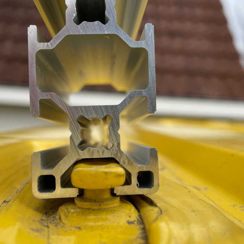

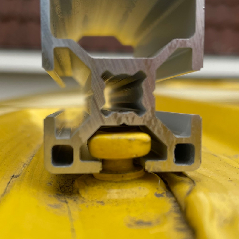

Ik heb mijn proefstukje 3060 profiel binnen en het past er mooi omheen. Ik denk dat ik het frame verder opbouw met wat inklik/inschuif/verlengmoeren en wat rubber tussen profiel en dak...

Kun je ook een langere lengte er op schuiven?
Ik bedoel als er verderop nog zo'n T-bolt zit waar het profiel omheen moet.
Voor in de gleuven bestaat overigens ook een soort van pees. Die houdt de rotzooi uit de gleuven.

Jenk.... zoals ik eerder beschreven heb,kun je een gat boren,dat precies op de kop v.d.T bolt,komt , bovenste gleuf een schuifmoer ,er in ,..en de bout aandraaien tot op de kop v d T bolt. ,je hebt wel 60 profiel,maar er zijn ook voldraad bouten,dat moet dus ook lukken

Denk niet dat je over de gehele lengte door alle T-bolts kunt schuiven.
De T=bolt ligt wat verdiept, het dak tussen de T-bolts ligt hoger.
Misschien kan je Sika 252 gebruiken om de stukjes extra te verlijmen

Om te borgen tegen verschuiven een gat boren en draad snijden en gewoon een stelbout erin,

Bedankt voor dit uitzoekwerk... in heb onlangs 4040 profiel als proef besteld, dit past dus niet.
Ga nu ook aan de slag met eerst 3030 en dan 4040 zwart.

Jm ,niet passen ,....dat kan,er zijn enorm veel verschillende profielen,die allemaal op elkaar lijken ,maar waarbij de groeven verschillen,dat kun je v.t.v. Op meten,zodat het wel past op deze T bolts,....kun je ze eruitdraaien,dan kun je gewone vlakke of verzonken bouten , zelfs inbus gebruiken
