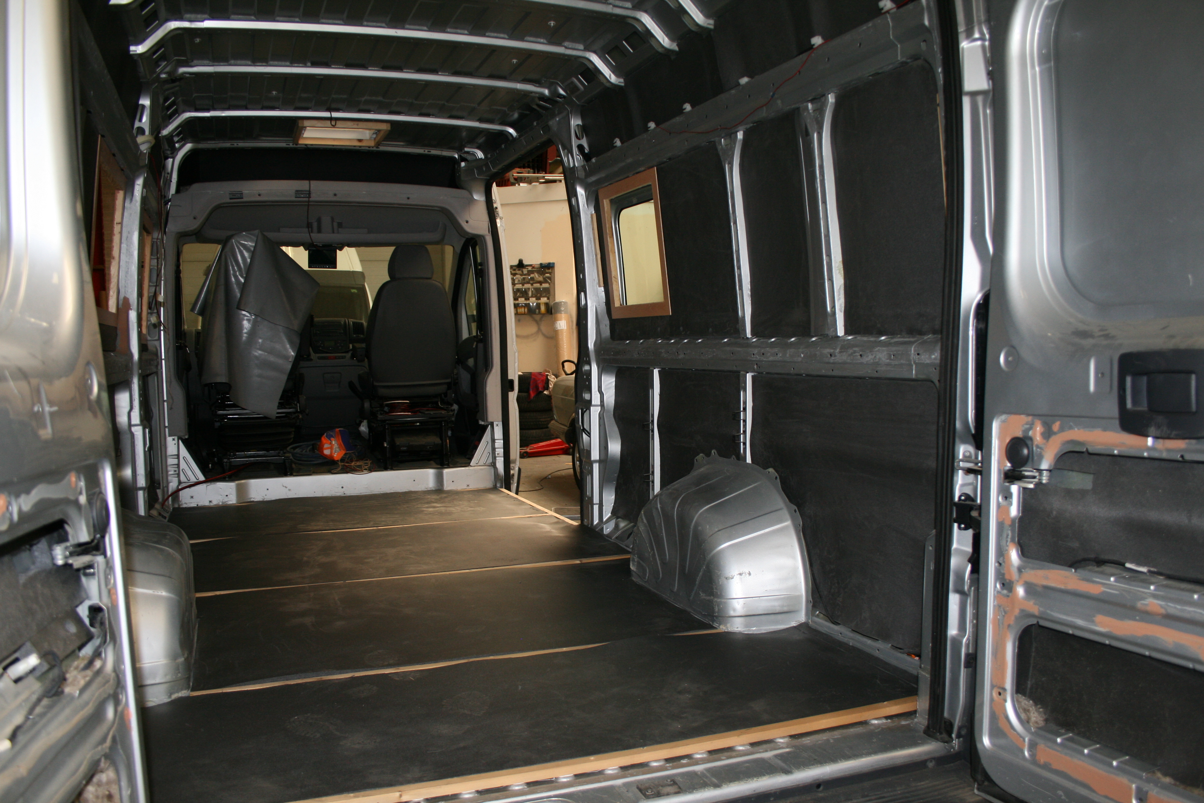

Als ik de diepere gedeeltes voorzie van X-treme en daarover een 2e laag leg van 10 mm, gelijmd over de hogere profielen, heb ik dan niet hetzelfde effect als een extra kurk laag zoals jij beschrijft?WoutvanAken schreef:Wanneer je de vloerplaat over deze isolatie legt blijft hij veren.
Beter alleen strookjes in de diepliggende gedeelten. Omdat de vloer dan maar half geïsoleerd is ga ik over de gehele vloer 10 mm kurk lijmen en daaroverheen 10 mm multiplex.
Wout.
Op enkele hoger gelegen gedeeltes lijm ik latjes en daarom komt de bodemplaat te rusten, vastgelijmd/geschroefd (er van uitgaande dat dat gaat werken). De X-treme is iets indrukbaar, dus het lijkt me dat het geen probleem moet opleveren, maar ik probeer het eerst uit, en ervaringen van anderen blijft welkom.
Ik zie het bij niemand anders voorbijkomen; de foto's voor zover ik heb kunnen zien geven alleen aan dat er X-treme tussen de latjes ligt, dus waarschijnlijk alleen op de hoger gelegen gedeeltes gelijmd, en dan de dieper gelegen gedeeltes vrijgelaten?
Ik kan er naast zitten, en mijn "creatie" is zeker arbeidsintensief, ja en ik weet niet op het voordeel oplevert.
Re: Even voorstellen met onze Ducato
Ik heb gewoon 10 mm extreme op de bodem geplakt en daar de vloer opgelegd. Zit absoluut geen beweging in en isoleert prima.
Latten van 2x 3 cm in de breedte op de ribben plakken en daar tussen in 2 cm Xtreme leggen. Lijmen hoeft niet. Vloer is dan erg stabiel.
Groeten, Gerard
Vele mogelijkheden; ik had het idee dat het veert, rechtstreeks op de isolatie maar gezien de ervaringen
lijkt dat mee te vallen. Latjes ertussen kan natuurlijk ook.
Ik heb de kurk al gekocht en ga het daarmee proberen.
Wout.
Wout.
Ik heb de bestaande vloerplaat gebruikt, is pasklaar en kost niets.
Ik heb die er uit gehaald en toen latten op de vloer gelijmd en isolatie er los tussen gelegd en daarna de plaat er weer op geschroefd.
