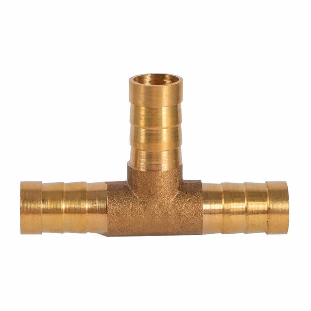

En dan te weten dat het ook hier mee kan

Gat lijkt idd nergens op. maak het dan ergens waar je bij kunt met een verdeelstuk.

Het kwam toch echt zo onder het wc meubel vandaan. Het zat allemaal ook nog aan de vloer vastgeschroeft met beugels, en het soort slang is gelijk aan alle andere slangen (naar douchekraan, wc, wc kraan, keukenkraan, boiler). Dus ik heb toch sterk de indruk dat Hobby dit er zo heeft ingestopt.... En allemaal plastic t-stukken, dus je kunt de slangenklemmen niet strak aandraaien. Ik ben benieuwd of iemand wel eens iets anders gevonden heeft in zijn Hobby Toskana uit 2007/2008.
Dat ziet er mooi uit. Ik heb nu een aantal van deze koperen t-stukken liggen. Ik wilde er vier aan elkaar solderen met koperen buisjes. Maar twijfel nu of ik niet beter deze verdeelstukken van Reimo kan gebruiken.

Wat betreft dat kunststof koppelstuk.
In het verleden heb ik daar een wat mindere ervaring mee gehad.
Ik had een exemplaar dat begon te lekken.
Is opgebouwd uit segmenten die afdichten door rubber ringen.
Uit elkaar gehaald, schoon gemaakt en weer in elkaar gezet,
dat was wel wat werk omdat het koppelstuk op een lastig te bereiken plaats zat.
Probleem tijdelijk opgelost bleek later.
Aldus daarna vervangen door een ander exemplaar dat ging goed maar het vertrouwen was weg.
De camper hebben we niet meer dus hoe het er nu mee is weet ik niet.
Als ik nu de keus had verving ik het door het voorgestelde gesoldeerde buizensamenstel.
Succes !
